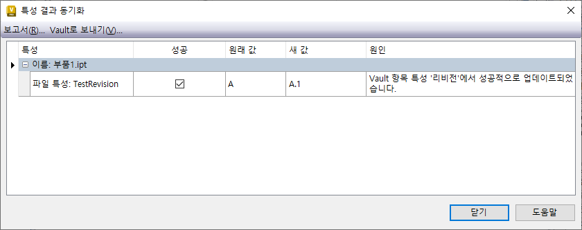

  10. 파일을 선택하고 작업 > 특성 동기화를 클릭합니다.
    Inventor 특성(사용자 특성)은 항상 Part1 항목(기본 모형 상태에서 지정됨)과 동기화되므로 동기화 후에 TestRevision이 리비전 A.1로 수정됩니다. 그러나 파일 리비전은 리비전 A로 유지됩니다.
