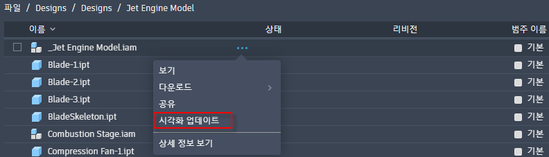

파일 시각화 업데이트
CAD 파일의 최신 DWF를 사용할 수 있도록 시각화 파일을 업데이트할 수 있습니다. 시각화 파일이 업데이트되면 작업은 처리를 위해 작업 서버로 전송됩니다. 시각화 파일 업데이트 명령은 작업 서버가 사용 가능하게 설정되고 켜진 경우에만 사용할 수 있습니다.
  1. 탐색 창에서 파일 작업공간을 선택합니다.
  2. 행 위에 마우스를 놓고 업데이트할 파일의 줄임표 아이콘 을 선택합니다.
  3. 주: 터치스크린 장치에서 파일 이름 오른쪽에 있는 행을 탭하면 줄임표 아이콘이 표시됩니다.
  4. Job Processor로 작업을 보내려면 시각화 업데이트를 선택합니다.

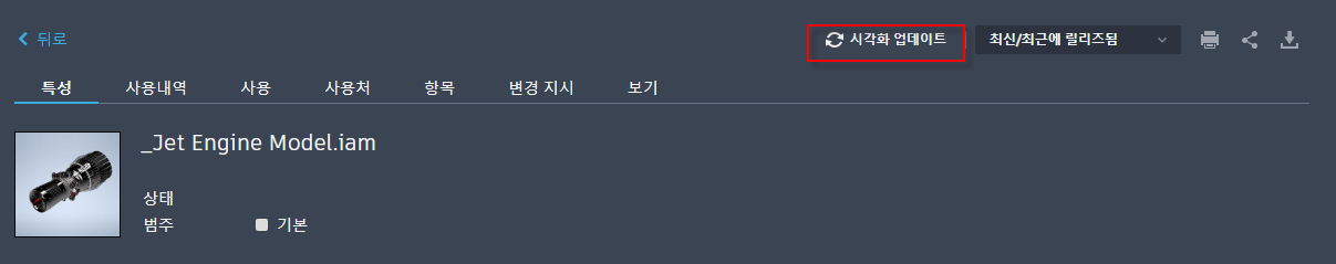

또는 파일의 상세 정보 페이지에서 사용할 수 있는 "시각화 업데이트" 명령을 선택합니다.

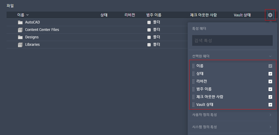

테이블 헤더를 수정하려면:
  1. 테이블 헤더의 맨 오른쪽에 있는 열 구성 아이콘 을 선택합니다.
  2. 표시할 특성을 선택합니다.
  3. 터치스크린 장치를 길게 클릭하거나 탭한 다음 헤더를 끌어 화면표시 순서를 다시 정렬합니다. 여러 특성을 선택하려면 Ctrl 키 또는 Shift 키를 누릅니다.
  4. 헤더를 숨기려면 해당 확인란을 선택 해제합니다.
  5. 항상 관리자가 원래 설정한 특성으로 돌아갈 수 있습니다.
    • 기본 순서 복원을 클릭하여 관리자가 설정한 마지막 기본 순서를 설정합니다.

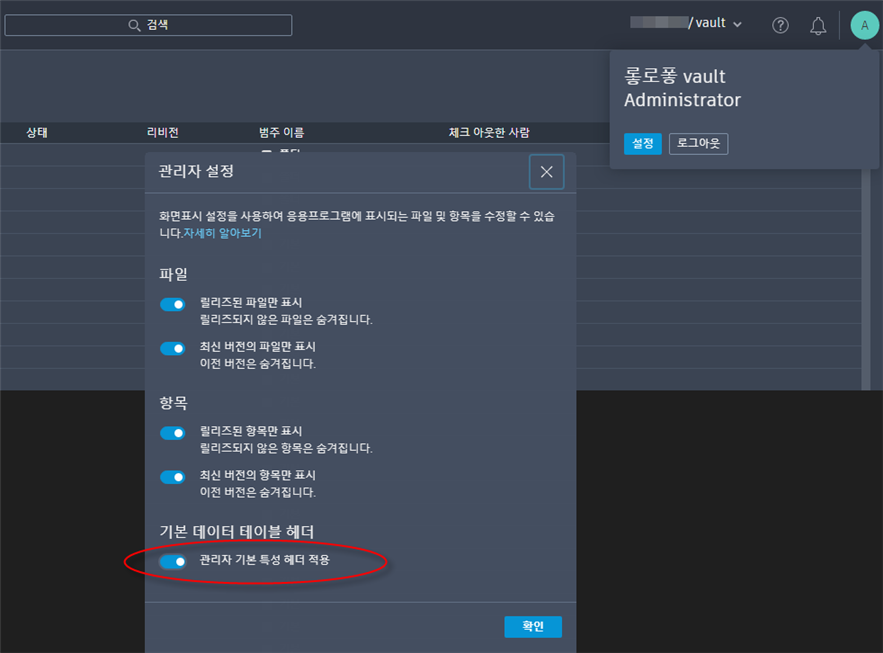

관리자의 경우:
관리자는 필수 열을 구성하고 모든 사용자에 대해 동일한 열을 적용할 수 있습니다. 이 옵션이 적용되면 관리자가 아닌 사용자는 파일, 항목, 변경 지시 및 검색 작업공간에서 기본 열을 변경할 수 없습니다. 현재, 관리 정의 헤더는 검색 작업공간에 적용되지 않습니다.
주: 관리자 설정에서 관리자 기본 특성 헤더 적용 옵션을 켭니다.
