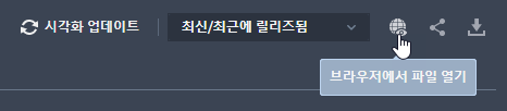

파일의 시각화를 업데이트해야 하는 경우 시각화 업데이트를 선택합니다. Thin Client - Vault 데이터 작업 항목의 파일 시각화 업데이트를 참고하십시오.
이미지 파일을 다운로드하지 않고도 뷰 탭에서 직접 볼 수 있습니다. 비설계 파일의 경우 검색기에서 파일 확장자가 지원되면 검색기에서 파일을 열 수 있습니다. 그렇지 않으면 파일이 컴퓨터에 다운로드됩니다. "브라우저에서 파일 열기" 명령은 파일 상세 정보 페이지의 보기 탭에서 사용할 수 있습니다.
