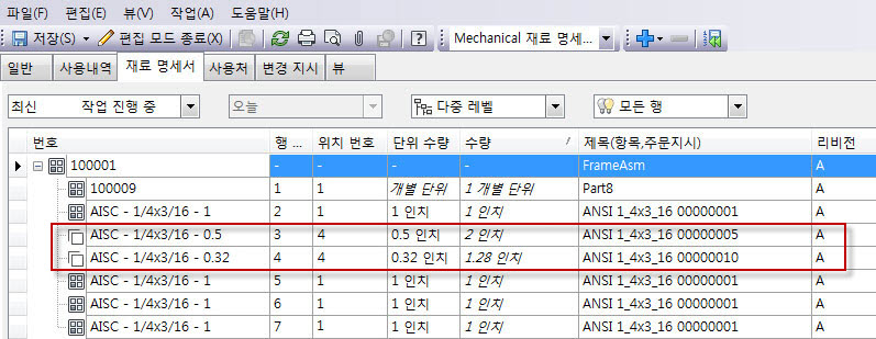

그룹화된 BOM 행은 단일 상위 항목을 공유하지만 값이 서로 다른 하나 이상의 BOM 행 특성을 포함하는 항목의 여러 발생을 포함하는 행입니다. BOM 행 특성의 서로 다른 값은 길이, 수량 및 설명을 포함할 수 있지만 여기에 국한되지 않습니다.
그룹화된 BOM 행은 BOM에서 그룹화됨 아이콘으로 표시됩니다.
일부 BOM 행이 그룹화되는 이유는 무엇입니까?
흔히 설계의 객체는 동일한 스톡 부분에서 가져오지만 특성이 서로 다릅니다. 길이로 잘리거나 마무리가 서로 다른 스톡 재료를 예로 들 수 있습니다.
이러한 구성요소는 보통 부품 번호가 동일하지만 해당 구성요소가 원래 구성요소와 어떻게 다른지를 나타내는 다른 특성을 포함합니다.
이러한 구성요소는 부품 번호가 동일하므로 보통 CAD BOM에서 결합됩니다. 해당 CAD BOM을 Vault로 가져올 때 이러한 그룹화된 행은 관리자가 설계 BOM에 따라 BOM 행 그룹화를 하지 않기로 선택하지 않은 한 그대로 유지됩니다.
주: CAD BOM 데이터를 기반으로 Vault가 그룹화된 행을 유지하도록 하려면 항목 지정 구성 대화상자에서 설계 BOM에 따라 BOM 행 그룹화를 활성화해야 합니다. 이 옵션을 활성화하지 않은 경우 행이 개별적으로 표시됩니다.
