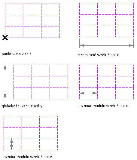

Procedura ta służy do dodawania prostokątnych siatek układu.
Parametry prostokątnych siatek układu
- Otwórz paletę narzędzi zawierającą żądaną siatkę układu 2D i wybierz narzędzie.
Wskazówka: W razie potrzeby przewiń paletę do żądanego narzędzia. Po wybraniu narzędzia można przesunąć lub ukryć paletę Właściwości, aby odsłonić cały rysunek.
Jeśli na paletach narzędzi przestrzeni roboczej brak dostępnych narzędzi siatek układu 2D, można użyć Wyszukiwarki bibliotek w celu uzyskania dostępu do Katalogu typowych narzędzi, zawierającego narzędzie siatki układu 2D w grupie układu parametrycznego, narzędzi do zaczepiania Narzędzie to można dodać do dowolnej palety narzędzi.
- Na palecie właściwości rozwiń pozycję Podstawowe, a następnie Ogólne.
- W opcji Kształt wybierz wartość Prostokątny.
- W razie potrzeby określ obiekt obwiedni dołączony do siatki.
- Rozwiń opcję Wymiary i kliknij Tak, aby określić wymiary na ekranie rysunku lub Nie, aby określić wymiary na palecie Właściwości.
- Wprowadź wartości dla takich właściwości, jak Szerokość w osi X oraz Głębokość w osi Y.
- Rozwiń menu Oś X.
- Wybierz Równe odstępy jako typ układania i wprowadź wartości w polu Liczba modułów oraz Odsunięcie początkowe i końcowe lub wybierz Powtórz, a następnie wprowadź wartość dla Wielkości modułu oraz Odsunięcia początkowego i końcowego.
- Rozwiń menu Oś Y.
- Określ punkt wstawienia w rysunku lewego dolnego narożnika prostokątnej siatki układu.
- Określ obrót siatki prostokątnej wokół punktu wstawienia.
