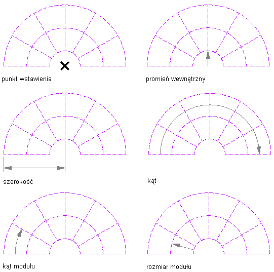

Procedura ta służy do tworzenia siatek układu 2D opartych na łuku.
Parametry siatek układu opartych na łuku

- Rozwiń opcję Wymiary i kliknij Tak, aby określić wymiary na ekranie rysunku lub Nie, aby określić wymiary na palecie właściwości.
- Wprowadź szerokość oraz wymiar kątowy siatki na palecie właściwości.
- Rozwiń menu Oś X.
- Wybierz Równe odstępy jako typ układania i wprowadź wartość w polu Liczba modułów lub wybierz Powtórz, a następnie wprowadź wartość Wielkości modułu.
- Wpisz wartość dla promienia przyciągania automatycznego.
- Wpisz wartość w polu Odsunięcie końcowe.
- Rozwiń menu Oś Y.
- Wybierz Równe odstępy jako typ układania i wprowadź wartość w polu Liczba modułów lub wybierz Powtórz, a następnie wprowadź wartość dla Wielkości modułu, Odsunięcia kąta początkowego oraz Odsunięcie kąta końcowego.
- Określ punkt wstawienia w rysunku środka siatki układu opartej na łuku.
- Określić obrót siatki opartej na łuku wokół punktu wstawienia.
