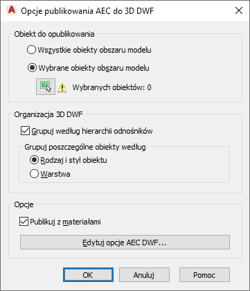

  2. W oknie dialogowym Eksportowanie DWG 3D jako format pliku wybierz pozycję DWF 3D lub DWFx 3D. (Domyślnie wybrana jest pozycja 3D DWFx).
  3. Kliknij menu Narzędzia Opcje.
  4. W obszarze Obiekty do opublikowania wybierz cały model do opublikowania albo wybierz opcję Obiekty wybranego obszaru modelu, a następnie wybierz obiekty na rysunku, które mają zostać uwzględnione w eksportowanym pliku DWF lub DWFx.
  5. W obszarze Organizacja DWF 3D wybierz, w jakiej kolejności w eksportowanym pliku będą wyświetlane odnośniki zewnętrzne i obiekty.
    Aby... Wykonaj następujące czynności...
    pogrupować obiekty według ich odnośników zewnętrznych, a następnie według ich typu i stylu zaznacz pole Grupuj według hierarchii odnośników. W obszarze Grupuj poszczególne obiekty według zaznacz pole Typ i styl obiektu.
    pogrupować obiekty według ich odnośników zewnętrznych, a następnie według warstw zaznacz pole Grupuj według hierarchii odnośników. W obszarze Grupuj poszczególne obiekty według zaznacz pole Warstwa.
    pogrupować obiekty według typu i stylu usuń zaznaczenie pola Grupuj według hierarchii odnośników. W obszarze Grupuj poszczególne obiekty według zaznacz pole Typ i styl obiektu.
    pogrupować obiekty według warstw usuń zaznaczenie pola Grupuj według hierarchii odnośników. W obszarze Grupuj poszczególne obiekty według zaznacz pole Warstwa.
  6. Aby uwzględnić definicje materiałów z pliku DWG w pliku DWG lub DWFx, zaznacz pole wyboru Publikuj z materiałami.
  7. Kliknij przycisk Edytuj opcje AEC DWF.

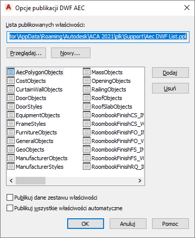

  8. Sprawdź, czy wybrana jest opcja Publikuj dane zestawu właściwości.
  9. Aby dodać definicję zestawu właściwości do eksportowanego pliku w formacie DWF lub DWFx, kliknij przycisk Dodaj.
    W oknie dialogowym Dodaj zestawy właściwości domyślnie jest wyświetlony aktywny rysunek i definicje zestawu właściwości w tym rysunku.
  10. Aby wybrać jedną z definicji zestawów właściwości ujętych na liście, zaznacz odpowiednie pole wyboru, a następnie kliknij przycisk OK.
  11. Aby wybrać definicje zestawu właściwości z innego pliku rysunku, kliknij przycisk Przeglądaj i przejdź do żądanego rysunku. Następnie przejdź do dodawania definicji zestawu właściwości zgodnie z powyższym opisem.
  12. Kliknij przycisk OK.
  13. Aby usunąć definicję zestawu właściwości z wyeksportowanego pliku w formacie DWF lub DWFx, wybierz ten plik i kliknij przycisk Usuń.
  14. Aby utworzyć nowy plik PPL, kliknij przycisk Nowy i postępuj zgodnie z instrukcjami.
  15. Aby wybrać inny plik PPL, kliknij przycisk Przeglądaj, a następnie wybierz nowy plik.
  16. Kliknij dwukrotnie przycisk OK, a następnie kliknij przycisk Zapisz.
