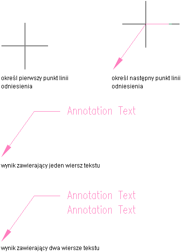

- Określa punkt początkowy linii odniesienia. (Określa, w którym miejscu wyświetlana jest strzałka linii odniesienia).
- Określ jeden lub więcej dodatkowych punktów, aby utworzyć linię odniesienia, a następnie naciśnij klawisz Enter.
- Naciśnij klawisz Enter, aby zaakceptować domyślną szerokość opisu, albo określ szerokość przez wprowadzenie wartości lub określenie drugiego punktu.
- Wprowadź pierwszy wiersz tekstu i naciśnij klawisz Enter, aby wskazać koniec linii.
- Naciśnij ponownie klawisz Enter, aby wskazać koniec opisu, lub powtórz czynności opisane w punkcie 4 dla każdego kolejnego wiersza tekstu.
Rysowanie tekstu opisu z linią odniesienia
Podczas wpisywania każdy wiersz tekstu będzie wyświetlany w wierszu poleceń. Po naciśnięciu klawisza Enter dwa razy z rzędu ukończony opis zostanie wyświetlony w obszarze rysunku.
