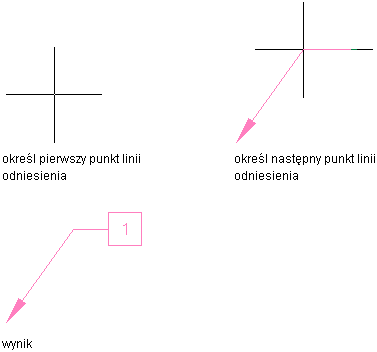

- Kliknij narzędzie Kwadratowe (Prosta linia odniesienia) na palecie narzędzi Opis.
Kliknij
- Określa punkt początkowy linii odniesienia. (Określa, w którym miejscu wyświetlana jest strzałka linii odniesienia).
- Określ jeden lub więcej dodatkowych punktów, aby utworzyć linię odniesienia, a następnie naciśnij klawisz Enter.
Symbol i jego domyślna wartość atrybutu zostaną wstawiona na końcu linii odniesienia. Zostanie wyświetlone okno dialogowe edycji atrybutów. (Stanie się to po przekroczeniu ograniczenia liczby punktów, jeżeli zostało ono ustawione dla punktów linii odniesienia).
- W oknie dialogowym edycji atrybutów edytuj tekst atrybutu ID, a następnie kliknij OK.
Edytowany tekst atrybutu zostanie wyświetlony wewnątrz symbolu.
