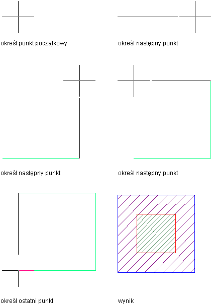

Aby utworzyć wielokąt AEC
Kliknij
kartę Narzędzia główne
panel Rysuj
menu rozwijane Kształty
Wielokąt AEC
Alternatywnie, otwórz paletę narzędzi zawierającą narzędzie wielokąta AEC i wybierz to narzędzie.
Określ punkt początkowy wielokąta AEC.
Określ kolejne punkty, aby zdefiniować wielokąt AEC.
Uwaga:
Należy określić liczbę punktów wystarczającą do utworzenia co najmniej trzech boków wielokąta AEC.
Wprowadź
z
(Zamknij), aby zamknąć wielokąt AEC.
