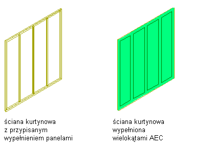

Wielokąty AEC i ściany kurtynowe
Ściany kurtynowe mają postać siatki (szkieletu konstrukcyjnego) umożliwiającej wstawianie różnych obiektów, takich jak panele, okna czy drzwi. Ścian kurtynowych można używać do modelowania następujących struktur:
W programie zestaw narzędzi AutoCAD Architecture 2024 obiekt ściany kurtynowej składa się z jednej lub więcej siatek. Każda siatka składa się z komórek, które można wypełnić panelem lub obiektem, takim jak okno lub drzwi. Wielokąty AEC idealnie nadają się do wypełniania ścian kurtynowych panelami.
Ściana kurtynowa może zawierać jednostki ściany kurtynowej. Jednostki ściany kurtynowej są podobne do ściany kurtynowej, ale komórki ich siatek zawierają tylko wypełnienia panelami, a nie obiekty. Jednostki ściany kurtynowej stosuje się w celu odzwierciedlenia złożonych elementów, które powtarzają się w głównej ścianie kurtynowej. Wielokątów AEC można używać do wypełniania siatek jednostki ściany kurtynowej.
