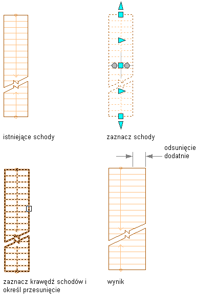

Użyj tej procedury, aby odsunąć bok biegu schodów o podaną wartość.
Uwaga: Jeżeli po odsunięciu boku schodów szerokość schodów zostanie zmieniona, to zmiany odsunięcia będą utracone.
- Wybierz schody, a następnie kliknij kolejno
- Wybierz krawędź schodów, która będzie odsuwana.
- Wprowadź odległość odsunięcia (wartość dodatnia oznacza odsunięcie na zewnątrz, wartość ujemna — odsunięcie do wewnątrz), a następnie naciśnij klawisz Enter.
Stopnice są zwiększane na podstawie linii bieżącej przedniej i tylnej krawędzi.
Odsuwanie krawędzi schodów
Uwaga: Jeśli krawędzie będą się przecinały, co może się zdarzyć tylko w kształtach spiralnych lub zabiegowych, zostanie wyświetlona ikona etykiety rozwiązania.
