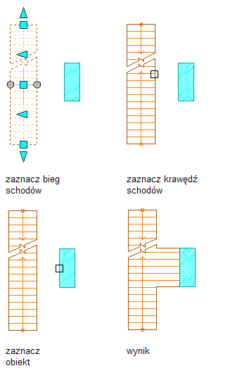

Krawędź schodów można rzutować na większość obiektów AEC, takich jak ściany, elementy bryłowe, ale z wyłączeniem multibloków.
Rzutowanie krawędzi schodów na obiekt
Uwaga: Dokonując rzutowania krawędzi schodów, które mają narożnik wewnętrzny, nie ma problemu z rzutowaniem zewnętrznej krawędzi schodów na wybrany obiekt, ale rzutowanie narożnika wewnętrznego jest niejednoznaczne. Zamiast zgadywać poprawne rozwiązanie rzutowanie nie zostanie wykonane i jest wyświetlane okno dialogowe z objaśnieniem, że krawędzie schodów z narożnikami wewnętrznymi mogą być rzutowane wyłączenie na obiekty, które wystają poza oba końce schodów.
Długość schodów zostanie zwiększona przy zachowaniu pierwotnej szerokości, jeśli obiekt (lub polilinia) nie jest wydłużona na tyle, aby rzutowanie było kompletne.
