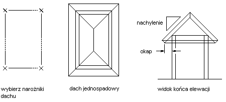

Tworzenie dachu jednospadowego

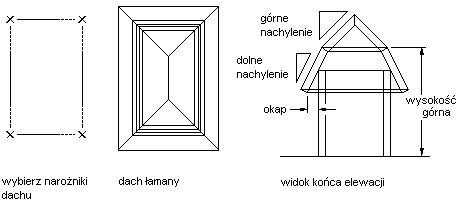

Tworzenie dachu łamanego
- Otwórz paletę narzędzi zawierającą żądane narzędzie obróbki dachów i wybierz narzędzie
Alternatywnie można: kliknij kolejno
- W palecie właściwości rozwiń kolejno menu Podstawowe i Następna krawędź.
- Dla parametru Kształt zaznacz wartość Jednospadowy lub Łamany.
- Wpisz wartość parametru Nadwieszenie.
- Rozwiń menu Nachylenie dolne i wpisz wartości parametrów Poziom bazowy, Przyrost i Nachylenie.
Poziom bazowy to odległość dolnej powierzchni dachu od podłoża, liczona wobec najniższej krawędzi dachu (tzn. krawędzi, od której zaczyna się nadwieszenie). Zazwyczaj jest to wysokość górnej płaszczyzny ściany, na której wspiera się dach.
- W przypadku dachu łamanego rozwiń menu Nachylenie górne, po czym wpisz wartości parametrów Górna wysokość, Przyrost i Nachylenie.
Wskazówka: Po określeniu żądanych ustawień można przesunąć lub ukryć paletę Właściwości, aby odsłonić więcej pola rysunku.
- W obszarze rysowania nanieś punkty odpowiadające narożnikom dachu.
- Po określeniu wszystkich punktów naciśnij klawisz Enter.
