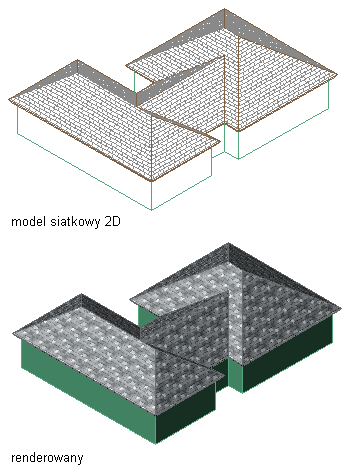

Wyświetlanie dachów w dwuwymiarowych widokach siatkowych i renderowanych
zestaw narzędzi AutoCAD Architecture 2024 dostarcza wstępnie zdefiniowane materiały do typowych zadań projektowych. Materiały obejmują skonfigurowane ustawienia komponentów dachów. Tych predefiniowanych materiałów można używać w istniejącej postaci lub modyfikować je pod kątem własnych projektów. Ponadto użytkownik może tworzyć własne materiały. Style obiektów wbudowane w programie mają już przypisane właściwe materiały.
