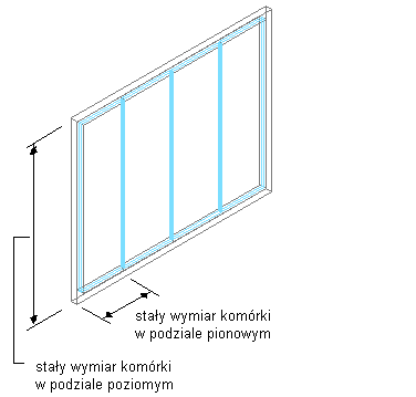

Określanie stałego rozmiaru komórek
W przypadku konfigurowania podziału w pionie wymiarem komórki jest jej długość liczona między kolejnymi szprosami. Przy podziale poziomym wymiarem komórki jest jej wysokość.
Podczas rysowania jednostki ściany kurtynowej o stałym rozmiarze komórek często między ostatnią komórką o pełnym rozmiarze a końcem jednostki pozostaje puste miejsce.

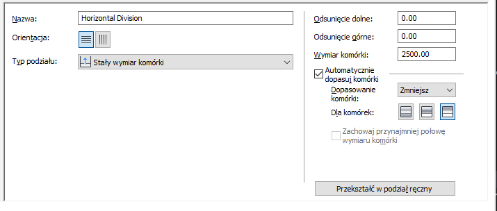

| Aby... | Wykonaj następujące czynności... |
| dodać miejsce do komórek siatki | Zaznacz pole wyboru Automatycznie dopasuj komórki, na liście rozwijanej Wyrównanie komórki zaznacz pozycję Powiększ, po czym w obszarze Konkretne komórki zaznacz komórki, między które ma zostać rozdzielone puste miejsce. Zaznaczyć można dowolną kombinację komórek. |
| usunąć miejsce z komórek siatki | Zaznacz pole wyboru Automatycznie dopasuj komórki, na liście rozwijanej Wyrównanie komórki zaznacz pozycję Zmniejsz, po czym w obszarze Konkretne komórki zaznacz komórki, z których puste miejsce ma zostać usunięte. Zaznaczyć można dowolną kombinację komórek. |
