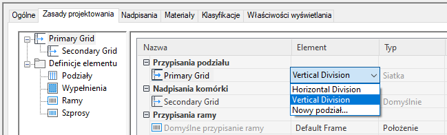

- W lewym okienku zaznacz siatkę, której chcesz przypisać podział. Nazwa zaznaczonej siatki pojawi się w tabeli w kolumnie Przypisania podziału.
Wskazówka: Aby zmienić nazwę siatki, zaznacz ją, kliknij przycisk Zmień nazwę, po czym wpisz nową nazwę.
- W kolumnie Element kliknij pole w wierszu siatki i wybierz definicję podziału z listy.
- Kliknij przycisk OK.
