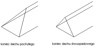

Za pomocą tej procedury można dodać dach dwuspadowy o ustawieniach określonych przez samego użytkownika. Dach można skonstruować, wychodząc od dachu jednospadowego, w którym następnie żądane krawędzie należy złamać, nadając im rolę szczytów. Następnie w zakończeniach krawędzi szczytowych można określić nachylenie, tworząc naroża dachu.
Wskazówka: Aby utworzyć szczyt w istniejącym dachu, można przeciągnąć uchwyt linii grzbietu do krawędzi dachu lub poza nią, jak pokazano na rysunku.
Wyświetlanie zakończenia dachu dwuspadowego
