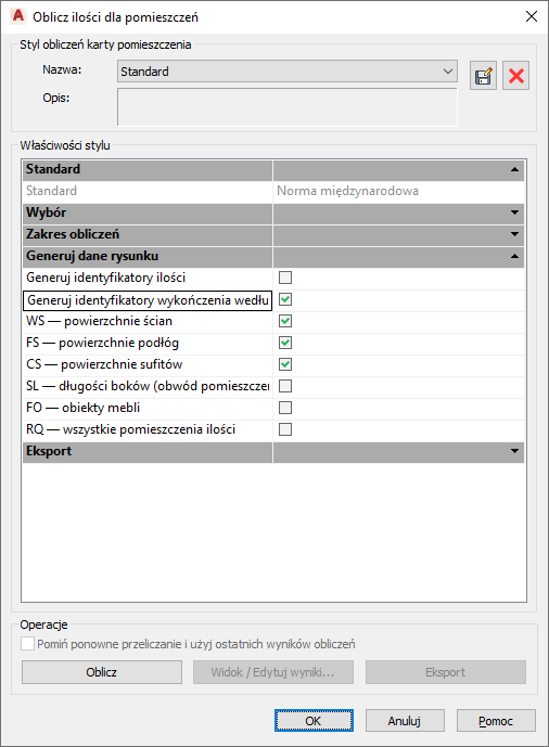

- Kliknij kolejno
- W oknie dialogowym Oblicz ilości dla pomieszczeń, w obszarze Właściwości stylu, na liście Generuj dane rysunku wybierz pozycję Generuj identyfikatory wykończenia według materiału.
Uwaga: Opcja Generuj identyfikatory wykończenia według materiału musi być włączona, aby możliwe było wyeksportowanie danych programu Roombook do plików DWF na potrzeby programu Autodesk Quantity Takeoff.
- Wybierz ilości dla pomieszczeń i kliknij przycisk Oblicz.
- Kliknij przycisk OK.
