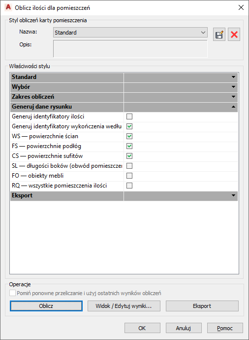

- Kliknij kolejno
- W oknie dialogowym Oblicz ilości dla pomieszczeń, w obszarze Właściwości stylu, na liście Generuj dane rysunku wybierz pozycję Generuj identyfikatory wykończenia według materiału.
Uwaga: Opcja Generuj identyfikatory wykończenia według materiału musi być włączona, aby możliwe było wyeksportowanie danych programu Roombook do tabeli zestawieniowej.
- Wybierz ilości dla pomieszczeń i kliknij przycisk Oblicz.
- Kliknij przycisk OK.

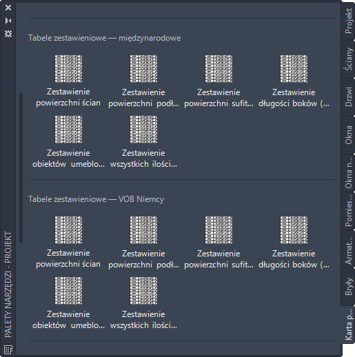

Polecenia tabeli zestawieniowej
Paleta narzędzi Roombook zawiera różne tabele zestawieniowe w zależności od bieżącego standardu obliczeń. Polecenia są połączone z plikiem
Roombook styles.dwg.
