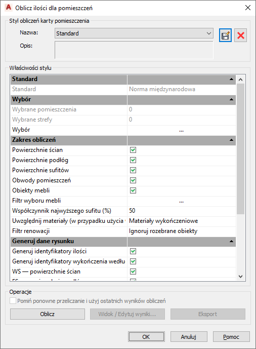

  1. Kliknij kolejno kartę Narzędzia Vision panel Roombook Oblicz ilości dla pomieszczeń.
  2. Wybierz nazwę stylu z listy.
  3. Określ wybór pomieszczeń i stref.
  4. Określ zakres obliczeń (ilości wg pomieszczeń):
    • Powierzchnie ścian, podłóg i sufitów
    • Obwód pomieszczenia i obiekty umeblowania.
  5. Określ wybór stylów umeblowania.
  6. Określ generowanie danych rysunku.
  7. Kliknij przycisk Oblicz.
Nazwa stylu
W obszarze Style obliczeń Roombook można zapisać różne obliczenia Roombook. Umożliwia to określenie i zapisanie różnych obliczeń w rysunku. Domyślnym stylem jest „Standardowy”. Zapisując go pod inną nazwą, można zdefiniować różne obliczenia (różne pomieszczenia, strefy, obliczenia zakresów itp.) przechowywane w rysunku. Wprowadź potrzebny opis.
Zapisz
Zapisuje i kopiuje bieżący styl oraz zmienia jego nazwę.
Usuń
Usuwa bieżący styl z rysunku. Jednakże jeden styl musi zawsze pozostać na rysunku.
Właściwości stylu
Wszystkie ustawienia, które zostaną wprowadzone w tym oknie dialogowym (wybór, zakres, eksport) są przechowywane w bieżącej nazwie stylu obliczeń ilości dla pomieszczeń. Jednakże ustawienia obliczeń nie są przechowywane w stylu, ale globalnie w rysunku. Jeśli zachodzi taka potrzeba, należy zmienić je przed nowymi obliczeniami.
Standard obliczeń
Wyświetla informacje dotyczące bieżącego standardu obliczeń. Informacje te można zmienić tylko w oknie dialogowym Ustawienia obliczeń.
Wybór pomieszczeń i stref
Wyświetla liczbę pomieszczeń i stref, które zostały wybrane dla obliczeń w bieżącej nazwie stylu. Kliknij przycisk wyboru „...”, aby wybrać pomieszczenia i strefy.
Zakres obliczeń
Roombook oblicza ilości oddzielnie dla każdego pomieszczenia. Minimalnie wymagane jest co najmniej jedno pomieszczenie otoczone ścianami. Teoretycznie możliwe jest również zdefiniowanie pomieszczenia przez linie ograniczające pomieszczenie; w takim przypadku linie ograniczające pomieszczenie są traktowane jako powierzchnie ścian (bez powierzchni i wysokości).
W celu obliczenia ilości rozpoznawane są następujące obiekty:
  • Powierzchnie ścian: ściany, linie ograniczające pomieszczenia, ściany kurtynowe, słupy. Wszystko, co ogranicza pomieszczenie z boków.
  • Powierzchnie podłogi: podłogi, sufity. Wszystko, co ogranicza pomieszczenie z dołu. Ponadto z linii można zdefiniować zamknięte kontury.
  • Powierzchnie sufitu: stropy, sufity, dachy. Wszystko, co ogranicza pomieszczenie z góry. Ponadto z linii można zdefiniować zamknięte kontury.
  • Obwody pomieszczeń: obwód pomieszczenia jest wykrywany na podstawie konturu pomieszczenia. Dodatkowe linie można dodawać ręcznie. Tej kategorii można użyć na przykład do obliczania długości listew przypodłogowych. Poprzez ręczne dodanie/wyświetlenie dodatkowych linii można na przykład obliczać także długość kabli lub podobnych obiektów podczas obliczania ilości dla pomieszczenia.
  • Obiekty umeblowania: jako obiekty umeblowania w pomieszczeniu są traktowane: odniesienia do bloku, odniesienia do multibloku i bloki Wwstaw. Ponadto do obiektów wykrytych automatycznie można ręcznie dodać więcej obiektów przez wybór graficzny.
  • Filtr wyboru mebli: kliknij przycisk wyboru „...”, aby wybrać style umeblowania.
  • Górny współczynnik sufitu (%): Górny współczynnik sufitu dotyczy tylko specjalnych sytuacji konstrukcyjnych; dlatego w większości przypadków można pozostawić wartość domyślną. Określa, jak obliczane są powierzchnie sufitu z otworami. Wyrażony procentowo na podstawie relacji między „powierzchnią podłogi” a „otworem w powierzchni sufitu” określa, czy sufit ogranicza pomieszczenie, czy je otwiera.
  • Uwzględnij materiały (gdy są używane przez obiekt): ta opcja ma zastosowanie tylko wtedy, gdy pomieszczenia nie są dołączone do stylów materiału powierzchni.
