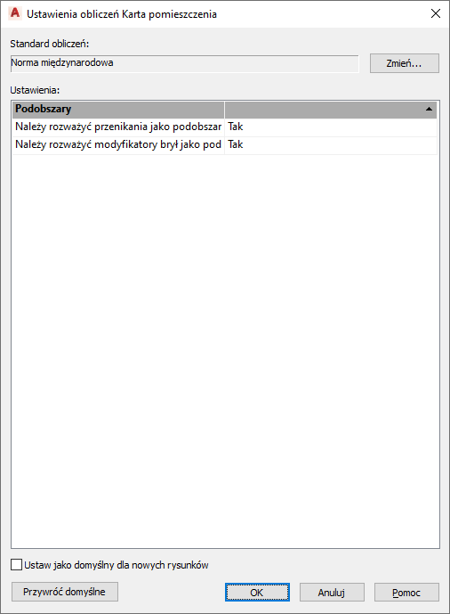

- Międzynarodowy
- Standard międzynarodowy uwzględnia ilości rzeczywiste.
- Podobszary
- Opcjonalnie niektóre obiekty mogą być traktowane (lub nie) jako podobszary (przełącznik Tak/Nie):
- Traktuj przenikania jako podobszary
- Traktuj modyfikatory brył jako podobszary
Obiekty te mogą być opcjonalnie wyświetlane na liście i obliczane jako podobszary.

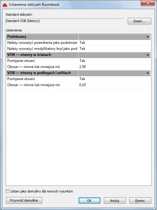

- Standard VOB
- Niemiecki Standard VOB definiuje określony zestaw reguł obliczeń ilości dla pomieszczeń.
- Podobszary
- VOB
- W zależności od tego, dla której branży obliczane są ilości, istnieją różne reguły odejmowania podobszarów.
Przykładowo: w przypadku obliczania powierzchni ścian takie podobszary jak otwory, okna, drzwi do rozmiaru 2.5 m² są ignorowane. W przypadku podobszarów powierzchni podłóg i sufitów wykorzystywane jest ograniczenie wielkości równe 0.10 m².
- Otwór w ścianie
- Domyślnie ta opcja jest włączana z wartością równą 2.5 m². W ten sposób znajdujące się w ścianach otwory równe tej wartości i mniejsze są ignorowane. Wszystkie większe otwory są obliczane.
- Otwory w podłogach i sufitach
- Domyślnie ta opcja jest włączana z wartością równą 0.10 m². W ten sposób znajdujące się w podłogach i sufitach otwory równe tej wartości i mniejsze są ignorowane. Wszystkie większe otwory są obliczane.
- Zmień wartości
- W dowolnym momencie można zmienić ustawienia obliczeń, wprowadzając po prostu inną wartość w polu edycji. Następne obliczanie ilości dla pomieszczeń zostanie wykonane z bieżącym ustawieniem obliczeń. W ten sposób można obliczyć ilości dla pomieszczeń zgodnie z VOB według branż.
- Wyjątki od reguły
- Oczywiście można określić wyjątki od reguły, co oznacza obliczanie poszczególnych otworów niezależnie od ich rozmiarów. Te indywidualne zmiany można wprowadzać w oknie dialogowym obliczonych podobszarów dla pomieszczeń, klikając przycisk Obl. VOB. Jeśli użytkownik nie chce wykonywać obliczeń ilości zgodnych z VOB, a zamiast tego chce obliczyć ilości rzeczywiste, może po prostu ustawić te dwie opcje na: „Ignoruj otwory: Nie”. W ten sposób obliczane są wszystkie otwory niezależnie od ich rozmiaru.
- Ustaw jako domyślny dla nowych rysunków
- Należy zaznaczyć to pole, jeśli użytkownik zmienił wartości i chce nadal ich używać w nowych rysunkach. W takim przypadku ustawienia wprowadzone przez program zostaną zmienione, a wartości użytkownika będą traktowane jako domyślne.
- Przywróć domyślne
- Za pomocą tego przycisku można szybko przywrócić ustawienia domyślne.
