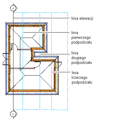

Procedura ta służy do definiowania podpodziałów, które są tworzone podczas generowania przekroju. Każdy podpodział jest określany w pewnej odległości od płaszczyzny linii przekroju.
Linia przekroju z podpodziałami graficznymi
Można sterować szerokością linii oraz innymi właściwościami wyświetlania podpodziałów, aby dodać różne poziomy głębokości do przekroju.
Użytkownik może użyć właściwości wyświetlania podpodziału razem z właściwościami wyświetlania materiału.
