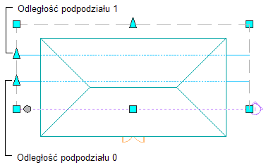

Procedura ta służy do zmiany odległości podpodziału mierzonych od linii przekroju. Zaczepiony uchwyt można przeciągnąć na określoną odległość lub podać wartość odległości.
Wyświetlanie uchwytów podpodziału przekroju
- Wybierz linię przekroju, która ma być zmieniona.
- Wybierz uchwyt Odległość dla podpodziału, który chcesz zmodyfikować.
- Przesuń uchwyt, aż zostanie wyświetlona żądana wartość odległości, a następnie kliknij raz lub wpisz wartość.
- Aby wyłączyć uchwyty, kliknij ścianę prawym przyciskiem myszy i wybierz polecenie Odznacz wszystkie.
