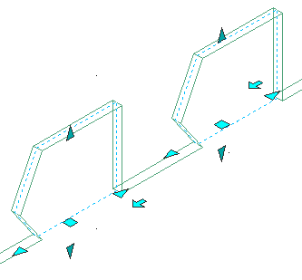

Otwór w położeniu pierwotnym i odbity względem osi X

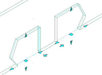

Otwór w położeniu pierwotnym i odbity względem osi Y
