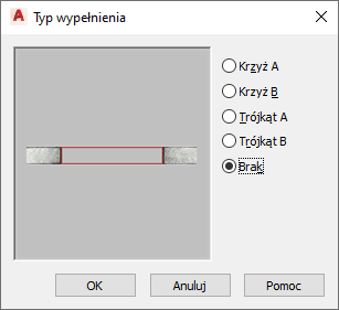

Typ wypełnienia.
- Na arkuszu Typ wypełnienia wybierz wymagany typ wypełnienia.
Typy wypełnienia otworów
- Kliknij przycisk OK.
