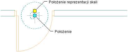

Na poniższym rysunku pokazano oznaczenia drzwi z dwoma skalami opisu i różnymi lokalizacjami zależnymi od skali opisu i punktu bazowego.
Zawsze, kiedy obiekt opisu zostanie podczas dodawania do rysunku zidentyfikowany jako obiekt charakteryzowany przez opisy, do obiektu zostanie dodana bieżąca skala opisu jako skala udziałowa. Obiekty programu zestaw narzędzi AutoCAD Architecture 2024 zidentyfikowane jako opisowe (charakteryzowane przez opisy) zostaną przeskalowane w celu dopasowania do bieżącej skali opisu. Punktem skali jest punkt wstawienia definicji bloku.
Obiekty charakteryzowane przez opisy, takie jak oznaczenia drzwi, mają teraz uchwyt lokalizacji reprezentacji skali. Uchwyty służą do zmiany położenia wystąpienia reprezentacji bieżącej skali. Uchwytów położenia można użyć do zmiany położenia wszystkich reprezentacji skali jednocześnie. Jeśli dla oznaczenia jest dostępna tylko jedna reprezentacja skali, jest wyświetlany tylko uchwyt położenia.
