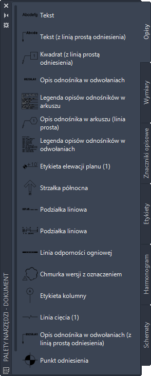

Narzędzia opisu znajdują się na karcie Opis palety narzędzi Dokument.

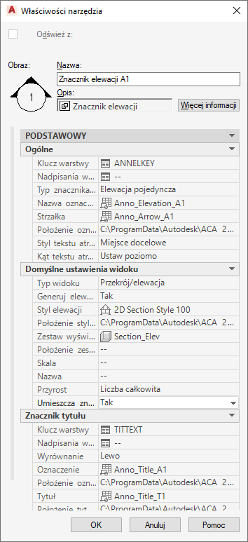

Typ opisu, jego wygląd i inne właściwości charakterystyczne są określane na podstawie edytowanych przez użytkownika wartości arkusza Właściwości narzędzia, który jest dostępny w menu kontekstowym określonego narzędzia.
