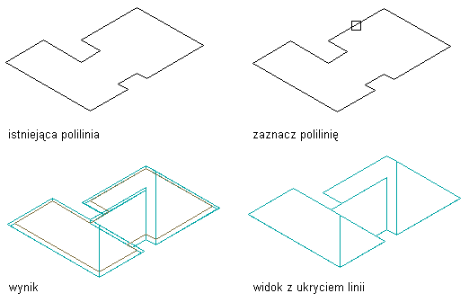

- Narysuj zamkniętą dwuwymiarową polilinię o kształcie docelowego dachu w miejscu, w którym dach ma zostać umieszczony.
- Otwórz paletę narzędzi zawierającą żądane narzędzie obróbki dachów
(aby narzędzie było widoczne, może być konieczne przewinięcie palety).
- Kliknij prawym przyciskiem myszy narzędzie Dach, wybierz polecenie Zastosuj właściwości narzędzia do, po czym kliknij polecenie Szkic i ściany.
- Wybierz polilinię do przekształcenia i naciśnij klawisz Enter.
- Gdy zostanie wyświetlony monit o usunięcie oryginalnej geometrii, naciśnij klawisz Enter, aby zachować szkic, lub wprowadź t (Tak), aby go usunąć.
- W razie potrzeby zmodyfikuj właściwości dachu za pomocą opcji dostępnych w palecie właściwości.
