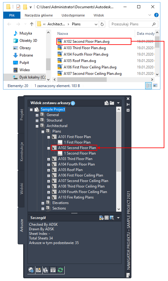

Opisana procedura umożliwia utworzenie nowej kategorii w projekcie przez przeciągnięcie folderu z Eksploratora plików do Eksploratora rysunków na palecie Nawigatora projektu. Powoduje dodanie folderu i jego zawartości do danego projektu.
- Na pasku narzędzi Szybki dostęp kliknij Nawigator projektu
- Przejdź do karty dla typu kategorii, który chcesz utworzyć.
- Jeśli chcesz utworzyć kategorię arkuszy, kliknij zakładkę Arkusze, a następnie kliknij
(Widok eksploratora).
- Uruchom Eksplorator plików i ustaw go obok Nawigatora projektu.
- Wybierz folder w Eksploratorze plików, z którego chcesz utworzyć kategorię.
- Umieść folder w eksploratorze rysunku wybranej karty Nawigatora projektu:
| Aby...
Wykonaj następujące czynności...
| przenieś folder z bieżącej lokalizacji
przeciągnij folder do wybranej lokalizacji
| skopiuj folder z jego bieżącej lokalizacji
naciśnij klawisz Ctrl i przeciągnij folder do wybranej lokalizacji
Przeciąganie folderu z Eksploratora plików do Nawigatora projektu
Uwaga: Jeśli folder przeciągany do palety Nawigator projektu zawiera pliki rysunków (DWG), wyświetlony zostanie monit o dodanie każdego z nich jako pliku projektu. Na przykład w przypadku przeciągnięcia folderu do kategorii Elementy w Eksploratorze rysunków, zostanie wyświetlone okno dialogowe z monitem i dodanie każdego pliku DWG w tym folderze jako elementu.
