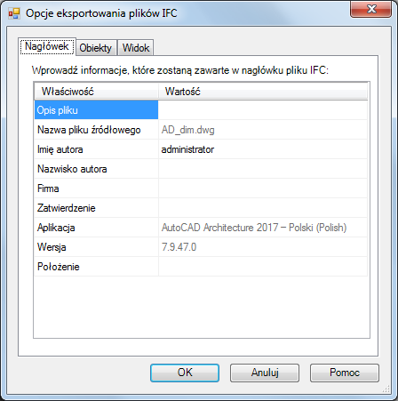

- W oknie dialogowym Eksportuj do IFC kliknij kolejno przycisk Opcje
kartę Nagłówek i wprowadź wymagane informacje.
Nazwa rysunku, który jest aktywny na ekranie, jest wyświetlana na karcie Nagłówek w oknie dialogowym Opcje eksportowania IFC. Istnieje możliwość dodania informacji o pliku rysunku, który ma zostać wyeksportowany, takich jak opis rysunku, autor i nazwa firmy, dane uwierzytelniające i położenie geograficzne budynku. Na przykład na karcie Nagłówek można wprowadzić następujący opis rysunku konstrukcyjnego: Konstrukcja budynku handlowego nr 152. Ta informacja jest wyświetlana w nagłówku pliku IFC podczas przeglądania pliku.
Domyślnie eksportowane z rysunkiem są również inne dane, na przykład nazwa źródłowego pliku rysunku i nazwa oraz wersja aplikacji, w której został utworzony.

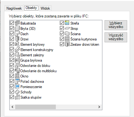

- Kliknij kartę Obiekty i wybierz obiekty, które mają zostać uwzględnione w pliku IFC.
Uwaga: Można wyświetlić tylko wybrane obiekty w pliku IFC.
W przypadku określania opcji eksportowania obiektów mają zastosowanie następujące ograniczenia:
- Klasyfikacja obiektu ma pierwszeństwo przed typem obiektu. Na przykład jeśli element bryłowy zostanie sklasyfikowany jako rampa, a następnie rysunek zostanie wyeksportowany bez obiektu Element bryłowy wybranego na karcie Obiekty, wówczas dopiero co sklasyfikowany element bryłowy nie zostanie uwzględniony w procesie eksportowania.
- Zmiany wprowadzane na dowolnych kartach w oknie dialogowym Opcje eksportowania IFC stają się nowymi ustawieniami domyślnymi.
- Aby wybrane obiekty zostały wyeksportowane, konieczne jest, aby w bieżącej konfiguracji wyświetlania ich reprezentacje wyświetlania były aktywne.

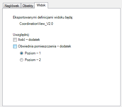

- Kliknij kartę Widok.
- Kliknij polecenie Ilość — dodatek, aby wyeksportować zestawy właściwości ilości (w tym nazwy i ich wartości) jako IfcQuantity.
- Kliknij polecenie Obwiednia pomieszczenia — dodatek, aby wyeksportować informacje o obwiedni pomieszczenia (w tym geometrię obwiedni) do formatu IFC.
- W obszarze Obwiednia pomieszczenia — dodatek kliknij jedną z poniższych opcji:
- Poziom 1: oblicza i definiuje zewnętrzną obwiednię pomieszczenia.
- Poziom 2: identyfikuje i oblicza wewnętrzne oraz zewnętrzne obwiednie pomieszczenia między dwiema lub więcej obwiedniami pomieszczenia.
Aby określić prawidłową obwiednię pomieszczenia:
- Obszar musi być całkowicie zamknięty.
- Powierzchnia musi zawsze wskazywać na zewnątrz pomieszczenia (do wewnątrz materiału).
- Obwiednie pomieszczenia można tworzyć tylko w pomieszczeniach zespolonych.
