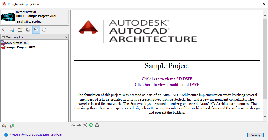

Przeglądarka projektów
Po lewej stronie Przeglądarki projektu można wybrać bieżący projekt, utworzyć nowe projekty, wyszukać istniejące projekty i wyświetlić historię projektu. W menu kontekstowym można również edytować właściwości projektu, zamknąć projekt, skopiować strukturę projektu, przesłać projekt drogą elektroniczną i utworzyć archiwum. Wszystkie wprowadzane tutaj informacje dotyczą całego projektu. Po prawej stronie Przeglądarki projektów wbudowana aplikacja Internet Explorer umożliwia przeglądnięcie strony głównej projektu.
