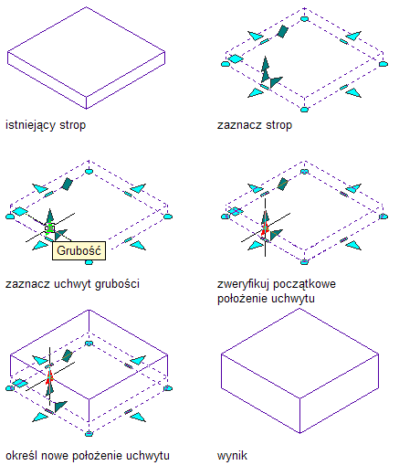

Procedura służy do zmiany grubości stropu lub połaci dachowej w widoku izometrycznym 3D.
- Wybierz strop lub połać dachową.
- Wybierz uchwyt grubości.
- Wprowadź wartość, aby określić żądaną grubość, lub przesuwaj uchwyt aż do wyświetlenia żądanej wartości, a następnie kliknij.
Zmiana grubości połaci za pomocą uchwytu grubości
