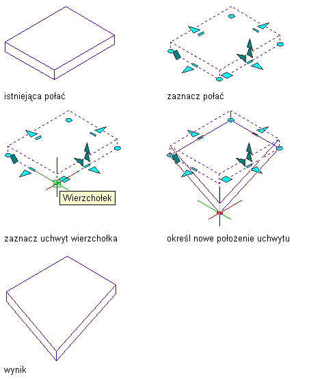

Procedura służy do zmiany rozmiaru lub kształtu stropu bądź połaci dachowej poprzez przesunięcie jednego lub wielu jego/jej wierzchołków
- Wybierz strop lub połać dachową.
- Wybierz uchwyt wierzchołka, który ma zostać przesunięty (lub trzymając naciśnięty klawisz Shift, wybierz wiele uchwytów wierzchołka).
- Przesuń wierzchołek w żądane położenie i kliknij. Przyległe krawędzie zostaną odpowiednio rozciągnięte lub skrócone. W przypadku wybrania wielu uchwytów wierzchołkowych poprzez przytrzymanie klawisza Shift, przeciągnij jeden z nich i kliknij; pozostałe wybrane uchwyty wierzchołkowe zostaną również przesunięte, zachowując swoje pozycje względem przeciąganego uchwytu
Zmiana obwodu stropu poprzez przesunięcie uchwytu wierzchołka
