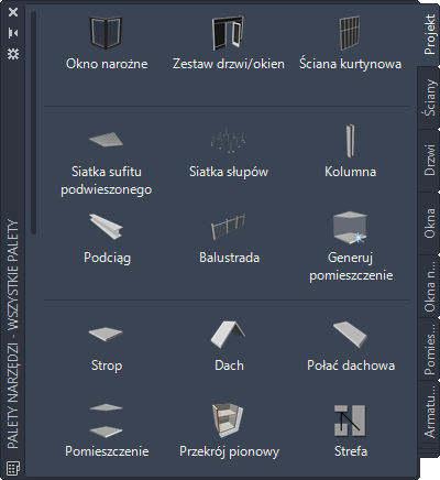

Paleta narzędzi zawierająca narzędzie obróbki dachów
Domyślne palety narzędzi w obszarze roboczym zawierają przykładowe narzędzia obróbki dachów, których można używać i dostosowywać w żądany sposób. W programie są również dostępne trzy katalogi narzędzi obróbki dachów, które można dodawać do własnych palet narzędzi:
