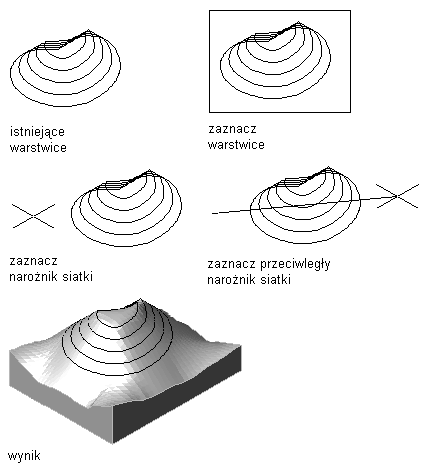

    powierzchnia ze zdefiniowaną przez użytkownika gęstością siatki i rozmiarem elementu bryłowego (powierzchnia bez triangulacji) Wpisz t (Tak), aby wygenerować regularną siatkę [Tak/Nie].
    powierzchnia określona na podstawie podanych konturów i punktów (Triangulacja Delaunaya) Wpisz n (Nie), aby wygenerować regularną siatkę [Tak/Nie].
  5. Jeżeli chcesz wygenerować regularną siatkę, wykonaj następujące czynności:
    • Określ pierwszy narożnik siatki.
    • Określ naprzeciwległy narożnik siatki.
    • Określ podpodziały siatki w kierunku X.
    • Określ podpodziały siatki w kierunku Y.
    • Podaj grubość bazową utworzonego elementu bryłowego.

    siatka prostokątna Wpisz t (Tak), aby wygenerować prostokątną siatkę [Tak/Nie].
    siatka nieprostokątna Wpisz n (Nie), aby wygenerować prostokątną siatkę [Tak/Nie].
  7. Jeżeli chcesz wygenerować nieregularną, prostokątną siatkę, wykonaj następujące czynności:
    Uwaga: Jeżeli wybrane pole siatki rozciąga się poza wybrane kontury, topografia wynikowego elementu bryłowego jest ekstrapolowana na podstawie danych wejściowych.
  8. Jeśli ma być generowana nieregularna siatka nieprostokątna, wprowadź grubość bazową dla wynikowego elementu bryłowego i naciśnij klawisz Enter.
