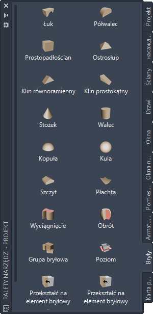

Narzędzia dostarczane z programem zestaw narzędzi AutoCAD Architecture 2024 pozwalają na szybkie umieszczanie elementów bryłowych przez wybór narzędzia bryły o konkretnym stylu i innych wstępnie zdefiniowanych właściwościach. Można użyć narzędzia z jego ustawieniami standardowymi lub zmienić dowolne parametry, które nie są kontrolowane przez styl. Można także użyć narzędzia do brył, aby utworzyć nowe elementy bryłowe poprzez zastosowanie właściwości narzędzia do istniejących brył 3D.
Paleta narzędzi zawierająca narzędzia do brył
Domyślne palety narzędzi w przestrzeni roboczej zawierają narzędzia do brył, których można użyć lub dostosować je, jeżeli to konieczne. Ponadto, poniższe katalogi dostarczone z programem zawierają narzędzia do brył, które można dodać do palety narzędzi:
Palety użytkownika utworzone przez menedżera ds. CAD lub innych użytkowników mogą także zawierać narzędzia do brył z elementami bryłowymi i parametrami dostosowanymi do projektów lub standardów stosowanych w firmie.
