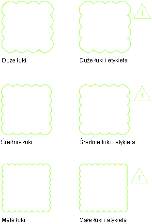

Opisy chmurki wersji są używane do oznaczania na rysunku obszarów, które mają zostać poddane rewizji. Wcześniej dostępne jako bloki zawartości w bibliotece DesignCenter opisy te są teraz dostępne za pośrednictwem narzędzi na paletach narzędzi oraz w Wyszukiwarce bibliotek.
Narzędzia chmurki wersji
Jeśli chmurka wersji zawiera etykietę, symbol etykiety jest odwołaniem do bloku, który może być sterowany przez skalowanie opisowe. Polilinia reprezentująca kształt chmurki nie bierze udziału w skalowaniu opisowym.
