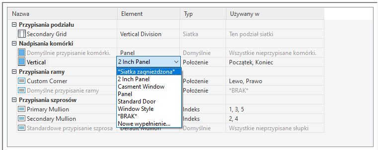

- Kliknij prawym przyciskiem przypisanie komórki widoczne w prawej górnej ramce, wybierz polecenie Zmień nazwę, po czym nadaj przypisaniu opisową nazwę.
- W kolumnie Element kliknij pozycję Siatka zagnieżdżona.

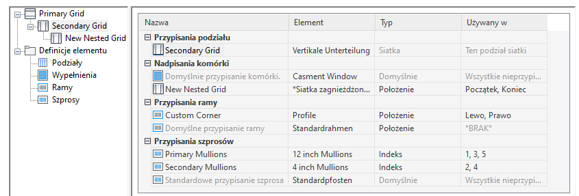

Do listy siatek w lewym okienku zostanie dodana nowa siatka. Jeśli edytowana jest siatka podstawowa, nowa siatka zostanie dodana na poziomie drugorzędnym. W przypadku edytowania siatki na poziomie drugorzędnym nowa siatka zostanie umieszczona na poziomie trzeciorzędnym itd.
Tworzenie siatki zagnieżdżonej
Nowa siatka zagnieżdżona w drzewie
Uwaga: Aby zmienić nazwę siatki, należy ją kliknąć prawym przyciskiem myszy w prawym okienku, wybrać polecenie Zmień nazwę, po czym wpisać nową nazwę.
