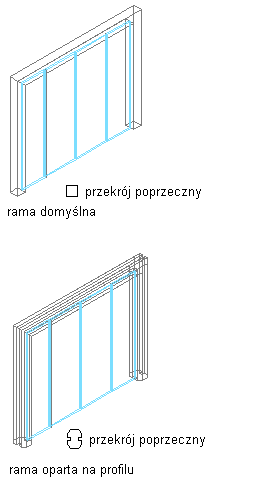

Za pomocą tej procedury można utworzyć definicję ramy na podstawie profilu. Jeśli krawędź ramy nie ma być prosta, w profilu można nakreślić krawędzie zawierające krzywe, ostrogi i wszelkie inne wymagane kształty.
Ponadto przy konstruowaniu ramy na bazie profilu można korzystać z mechanizmu edycji lokalnej.
Profilom warto nadawać nazwy, które będą informowały o ich umiejscowieniu/przeznaczeniu w zestawie drzwi/okien. Na przykład ramie wykonanej z metalu, umieszczonej w siatce o poziomie trzecim reprezentującej ścianę na pierwszym piętrze, można nadać nazwę P3-PI1-Rama metalowa.
Konfigurowanie ram domyślnych i opartych na profilu zestawu drzwi/okien
Uwaga: Punkt wstawienia profilu znajduje się w jednej linii z centroidą ramy.
