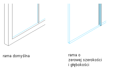

Wskazówka: Aby usunąć krawędź ramy, umożliwiając w ten sposób dopasowanie wypełnienia przez zajęcie miejsca zajmowanego dotąd przez ramę, należy utworzyć definicję ramy o szerokości i głębokości równej zeru. Następnie definicję należy przyporządkować krawędzi ramy, która ma zostać usunięta. Jest to niezbędne, aby wypełnienie zostało dopasowane w sposób identyczny jak w przypadku szklenia strukturalnego.
Określenie zerowej szerokości i głębokości ramy zestawu drzwi/okien
