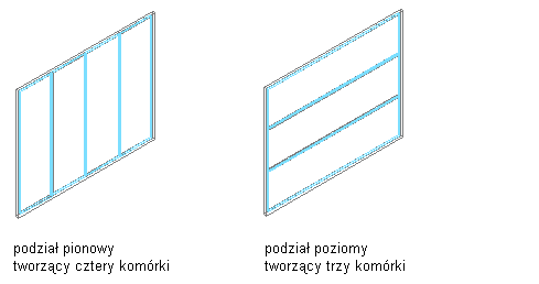

Procedura umożliwia ustawienie konkretnej liczby komórek w siatce. O rozmiarach komórek będzie decydowała długość lub wysokość siatki, w zależności od sposobu podziału siatki.
Czasami podczas tworzenia skomplikowanych siatek jednostek ścian kurtynowych warto rozpocząć od standardowej siatki o stałej liczbie komórek, a dopiero później dokonać precyzyjnego ręcznego dostrojenia. Ponadto najpierw można utworzyć siatkę o stałej liczbie komórek, po czym przekształcić ją na siatkę ręczną.

- Na liście Typ podziału zaznacz pozycję Stała liczba komórek.
- Określ liczbę komórek.
