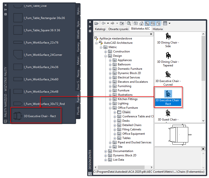

Tworzenie narzędzia z biblioteki AEC w DesignCenter
- Otwórz paletę narzędzi, w której zamierzasz utworzyć nowe narzędzie.
- Kliknij kolejno
menu rozwijane Wyszukiwarka bibliotek
i znajdź element biblioteki AEC, z którego chcesz utworzyć narzędzie.
- Przeciągnij element na paletę narzędzi.
Na palecie narzędzi zostanie utworzone nowe narzędzie.
Uwaga: Do wygenerowania ikony narzędzie biblioteki AEC używa ostatnio używanych ustawień podglądu tego rodzaju narzędzia. Jeżeli ostatnio używanym ustawieniem podglądu jest widok 3D Gouraud, a użytkownik utworzy narzędzie z elementu biblioteki 2D AEC, to ikona narzędzia będzie niewidoczna. W takim przypadku należy zmienić ustawienia podglądu narzędzia na widok z góry i model siatkowy.
- W razie potrzeby określ dodatkowe właściwości narzędzia.
