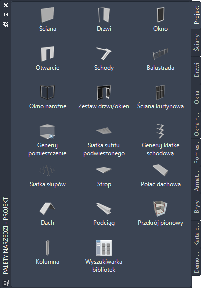

Narzędzia reprezentują pojedyncze obiekty, które można dodać do rysunku. Narzędzie zawiera parametry obiektów, które reprezentuje. W przypadku dodania obiektu za pomocą określonego narzędzia obiekt przejmuje ustawienia zdefiniowane dla narzędzia. Zastosowanie tych narzędzi znacznie przyspiesza projektowanie i pomaga w zachowaniu spójności projektu.
Można na przykład zdefiniować narzędzie ściany, które zawiera styl CMU 8 Osiatkowanie, opcję automatycznego czyszczenia i odsunięcie linii bazowej równe 1 cal. Ściana dodana za pomocą tego narzędzia będzie miała styl CMU 8 Osiatkowanie, będzie czyszczona automatycznie i będzie miała jednocalowe odsunięcie.

Narzędzia obiektów Narzędzie obiektu wstawia obiekt projektu — taki jak ścianę lub zespół okna — do rysunku. Narzędzie obiektu ma przypisany konkretny styl i właściwości: na przykład narzędzie ściany może nazywać się Cegła-4 Cegła-4.
Narzędzia poleceń Narzędzia poleceń są graficznymi reprezentacjami poleceń związanych z obiektami. Na przykład narzędzie Przeglądaj dane właściwości otwiera okno dialogowe do wyszukiwania danych właściwości wszystkich obiektów na rysunku; narzędzie Przenumeruj dane ponownie numeruje dane w wybranych zestawach właściwości według przyrostu lub według numeru określonego przez użytkownika. Dla każdego polecenia można tworzyć własne narzędzia. Narzędzie polecenia ogólnego zastosowania programu AutoCAD umożliwia skojarzenie dowolnego polecenia lub makra. Do poleceń, które tworzą obiekt, można przypisać podstawowe cechy obiektu programu AutoCAD.
Narzędzia bibliotek AEC Użytkownik może utworzyć narzędzia dla często używanych elementów z bibliotek AEC, które zostały utworzone za pomocą Kreatora biblioteki AEC.
