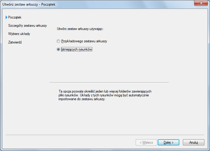

  4. W obszarze Utwórz zestaw arkuszy za pomocą wybierz opcję Istniejące rysunki, a następnie kliknij przycisk Dalej.

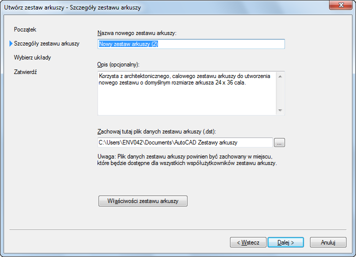

  5. W oknie dialogowym Tworzenie zestawu arkuszy — szczegóły zestawu arkuszy wprowadź nazwę nowego zestawu arkuszy.
  6. Podaj opis nowego zestawu arkuszy.
  7. Wybierz lokalizację folderu, w którym powinien zostać zapisany nowy szablon zestawu arkuszy.
    Uwaga: Położenie szablonu zestawu arkuszy (plik DST) nie definiuje położenia zestawów arkuszy projektu utworzonych z tego szablonu. Zestaw arkuszy projektu zawsze przechowywany jest w folderze głównym skojarzonego projektu.
  8. Aby zdefiniować właściwości nowego szablonu zestawu arkuszy, kliknij opcję Właściwości zestawu arkuszy.

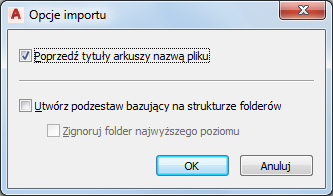

  24. Aby poprzedzić tytuły arkuszy nazwą pliku lub utworzyć podzestawy zestawów arkuszy na podstawie struktury folderu, kliknij przycisk Opcje importu, wybierz opcje i kliknij przycisk OK.
