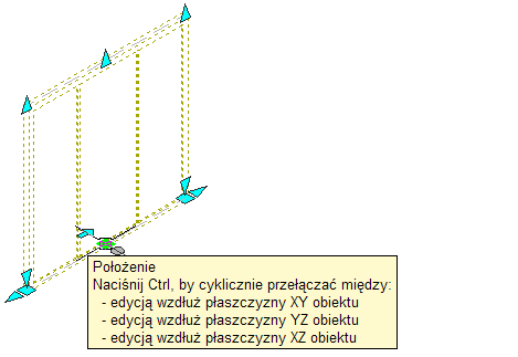

W widoku modelu uchwyt położenia ma trzy możliwe tryby edycji: Edytuj wzdłuż płaszczyzny XY obiektu, Edytuj wzdłuż płaszczyzny YZ obiektu i Edytuj wzdłuż płaszczyzny XZ obiektu. Naciskaj klawisz Ctrl, aby przejść do żądanego trybu. Trybem domyślnym jest edycja wzdłuż płaszczyzny XY. W widoku planarnym uchwyt położenia może się przemieszczać tylko w jednej płaszczyźnie.
Aby wpisać konkretną wartość dla drugiego kierunku w którymkolwiek z trybów edycji (na przykład dla kierunku wzdłuż osi Y podczas edytowania wzdłuż płaszczyzny XY), naciskaj klawisz Tab do momentu, aż nastąpi przejście do żądanego kierunku.
Użytkownik może również zablokować przesuwanie ściany w określonym kierunku. Jeśli w bieżącym trybie edycji zostanie wpisana wartość dla jednego z kierunków wymiarowania, po czym zostanie naciśnięty klawisz Tab, ścianę będzie można przemieszczać wyłącznie wzdłuż drugiego z kierunków. Na przykład podczas edytowania płaszczyzny XY można wpisać wartość wymiaru X, a następnie nacisnąć klawisz Tab. spowoduje zablokowanie wartości X na tym poziomie, w wyniku czego możliwość przesuwania ściany będzie ograniczona wyłącznie do kierunku wzdłuż osi Y.
Wyświetlanie uchwytu położenia ściany kurtynowej
