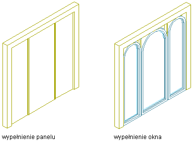

Każda komórka siatki może zawierać wypełnienie panelem, który reprezentuje podstawowy materiał wykończeniowy (na przykład łupek lub szkło), lub obiekt (na przykład okno lub drzwi).
Typy przypisanych wypełnień ściany kurtynowej

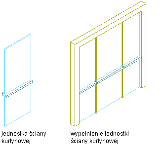

Inne obiekty, które można wstawiać do siatek, to m.in. jednostki ścian kurtynowych oraz zestawy drzwi/okien. Jednostki ściany kurtynowej stosuje się w celu odzwierciedlenia złożonych elementów, które powtarzają się w głównej ścianie kurtynowej.
Przypisane wypełnienie jednostki ściany kurtynowej

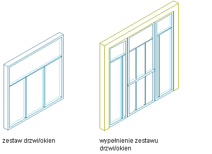

Zestawy okien pełną podobną rolę, jak jednostki ścian kurtynowych, ale mogą zawierać wypełnienia panelami oraz obiekty takie jak drzwi i okna. Zestawy drzwi/okien można wstawiać do ścian kurtynowych oraz zwykłych ścian.
Przypisane wypełnienie zestawów drzwi/okien

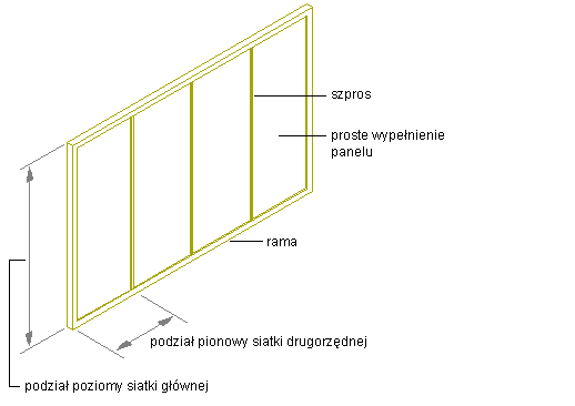

Siatki są głównym składnikiem ścian kurtynowych, jednostek ścian kurtynowych i zestawów drzwi/okien. Każda siatka zawiera cztery rodzaje elementów:
Każdemu rodzajowi jest przypisywana domyślna definicja, która decyduje, jak będą wyglądały wszystkie elementy tego rodzaju.
| Rodzaj elementu | Domyślna definicja |
| Podziały | Linie siatki podstawowej w układzie poziomym, której komórki mają stałą wysokość 13 stóp (518,5 cm), oraz linie siatki drugorzędnej w układzie pionowym, której komórki mają stałą długość 3 stóp (91,5 cm) |
| Wypełnienia komórek | Komórki zawierające panele proste o grubości 2 cali (5,1 cm) |
| Ramy | Lewa, prawa, górna i dolna zewnętrzna krawędź siatki o szerokości 3 cali (7,6 cm) i głębokości 3 cali |
| Szprosy | Krawędzie między komórkami o szerokości 1 cala (2,5 cm) i głębokości 3 cali |
Rodzaje elementów siatki

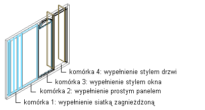

Użytkownik może zdefiniować własne elementy, po czym przypisać je ścianom. Na przykład może skonstruować kilka definicji wypełnień, a następnie przyporządkować różne wypełnienia konkretnym komórkom siatki.
Przypisywanie różnych wypełnień komórkom ściany kurtynowej

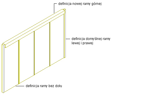

Analogicznie można zdefiniować kilka rodzajów ram, po czym każdy typ przypisać innej krawędzi ramy (górnej, dolnej, lewej i prawej). Ponadto użytkownik może skonfigurować kilka rodzajów szprosów.
Przypisywanie różnych definicji poszczególnym krawędziom ramy
