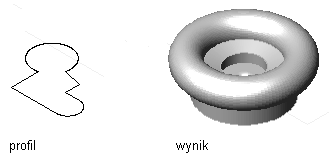

Ta procedura służy do tworzenia elementu bryłowego przez określenie profilu jako bazy dla kształtu elementu, a następnie przez obrót profilu wokół osi. Osią obrotu jest oś X profilu, jak to pokazano na rysunku. Punkt wstawienia jest centroidą dolnej ścianki elementu bryłowego powstałego w wyniku obrotu.

- Utwórz profil, który ma być użyty jako podstawa dla elementu bryłowego.
- Z palety narzędzi do brył, wybierz narzędzie Obrót.
- Na palecie Właściwości rozwiń kolejno pozycje Podstawowe
Ogólne.
- Wybierz utworzony profil.
- Określ punkt wstawienia w obszarze rysunku.
- Określ kąt obrotu lub naciśnij klawisz Enter, aby przyjąć kąt obrotu równy zero stopni.
- Naciśnij Enter.
