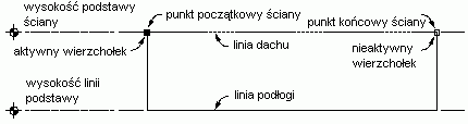

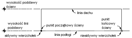

Modyfikując linie dachu i podłogi, można konstruować ściany kurtynowe o kształtach innych niż prostokątne:
Modyfikacja linii dachu ściany kurtynowej
Modyfikacja linii podłogi ściany kurtynowej
