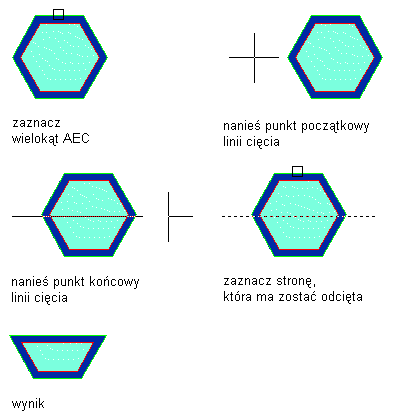

- Zaznacz wielokąt AEC, który ma zostać ucięty.
- Kliknij
- Określ punkt początkowy linii cięcia. Linia ta przecina wielokąt AEC, tworząc powierzchnię do ucięcia i powierzchnię do zachowania.
- Określanie punktu początkowego linii ucięcia.
- Zaznacz stronę wielokąta AEC, która ma zostać odcięta.
